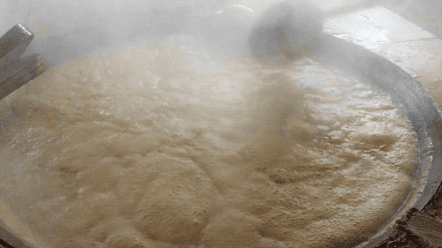

                                                                            由于甘蔗汁中存在大量酵母菌,所以在表面会有大量白沫,打走表面的白沫能除去很多细小的杂质。
                                                                            熬糖的火候很有讲究,通常是大火开泡,小火撇泡,猛火蒸发,微火出糖。
                                                                            一锅甘蔗汁在锅里熬煮,需要反复搅动8小时,水分才能挥发干。
                                                                            沸腾的甘蔗汁会产生大量气泡,气泡由于表面张力的作用,会把杂质从液体内部带到表面上来,这时就需要人工把漂浮在蔗汁表面的带有杂质的气泡除掉,进行多次过滤。
                                                                            经过近8小时的熬制,甘蔗汁的水份逐渐蒸发完毕,蔗糖的浓度也随之慢慢提高,黏稠度也发生了变化。
糖面上开始冒小气泡,周围弥漫着阵阵蔗糖的香甜味,锅里也已经呈现出浓稠的褐红糖色。
